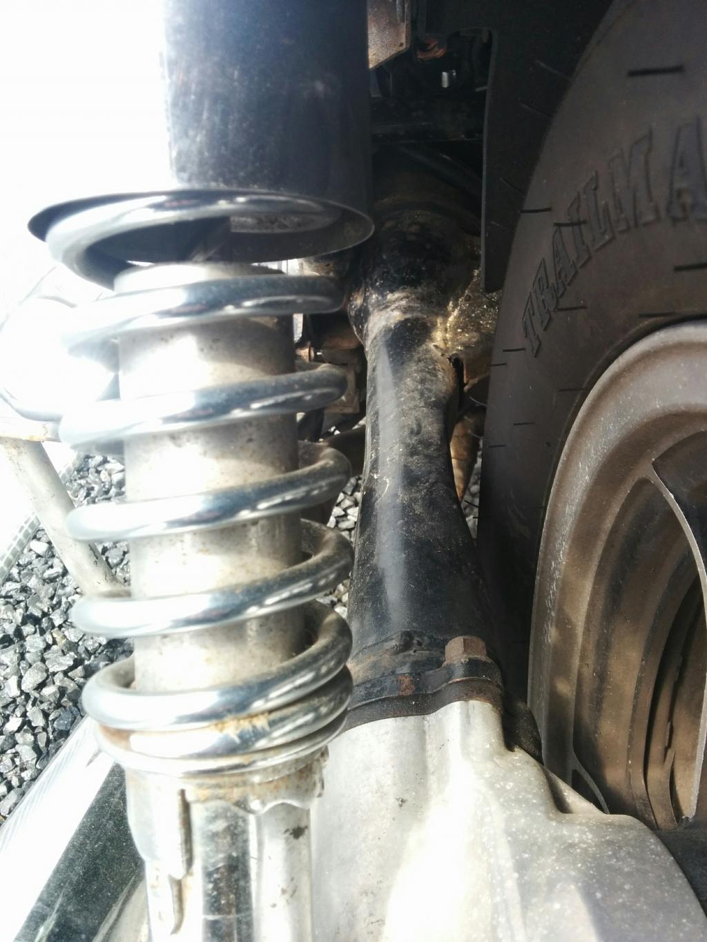

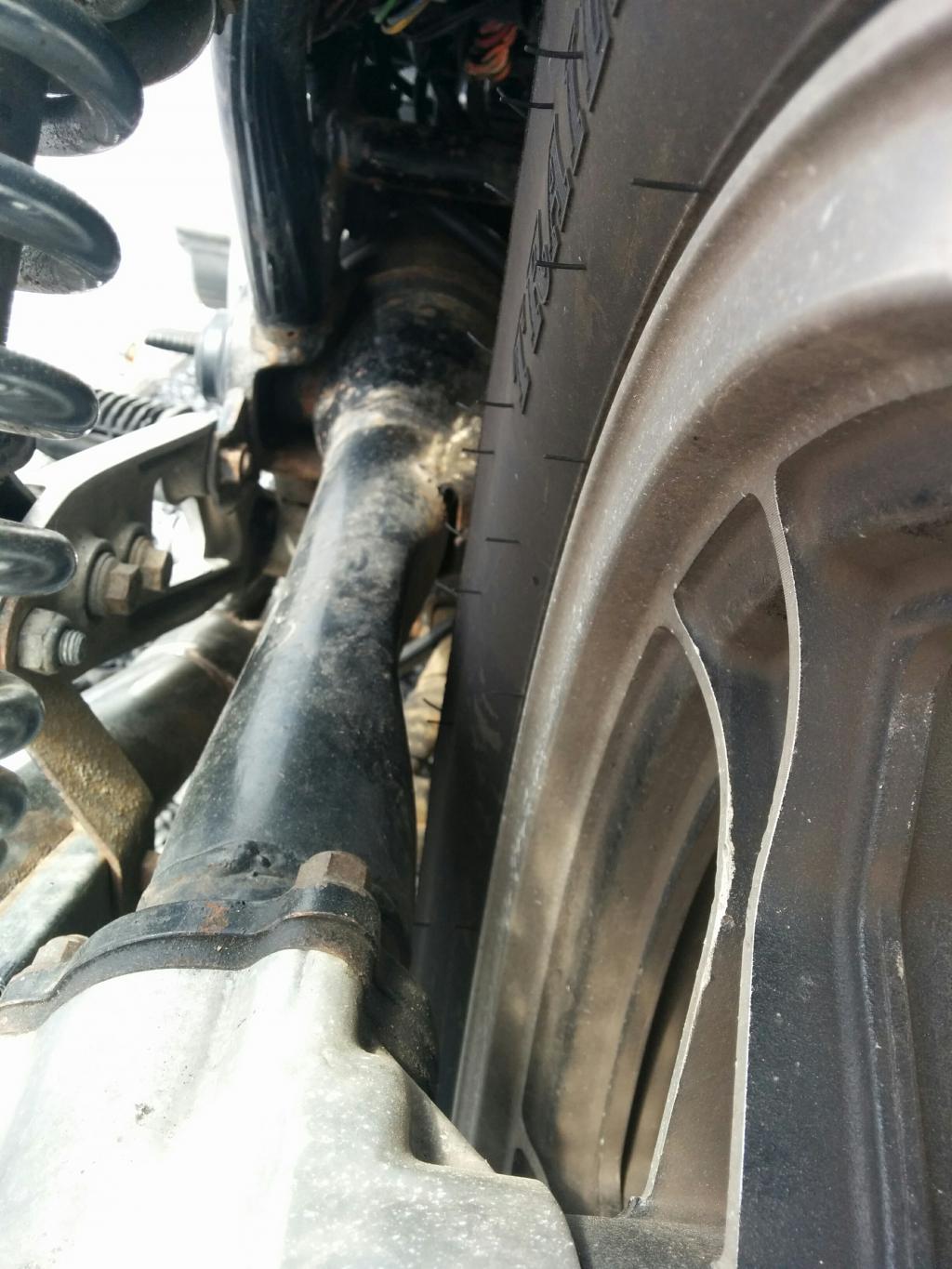

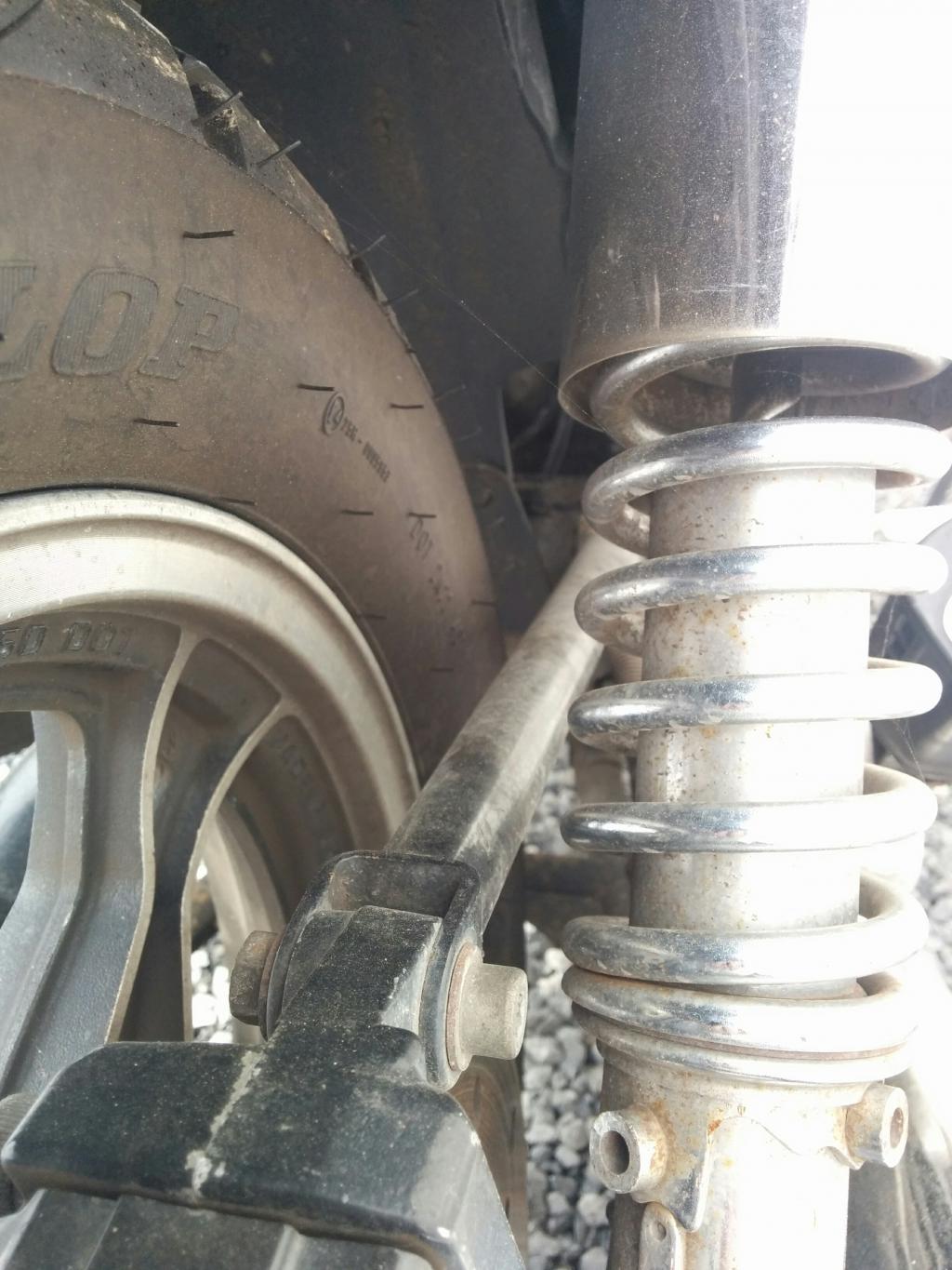

Mon pneu arrière passe TRÈS près de mon bras oscillant (coté cardan, donc à gauche) quelques millimètres. De l'autre coté, il y a de l'espace entre le bras et le pneu.
Lors d'une courbe à droite au dessus des 100, j'ai senti la moto louvoyer et se comporter horriblement. En regardant, je vois que mon pneu à frotté contre le bras, à cause de la déformation:
Du coup ma question est est-ce que toutes les GS ont une roue arrière qui est décentrée (choix de construction, les ingés japonais doivent avoir une bonne raison) avec un très faible espace sur la gauche, et le problème vient de ma moto (pneu fatigué + suspension fatiguée + magie noire = contact?)
 ou
ma roue est effectivement mal placée (ce qui est étrange vu que transmission à cardan, marge de manoeuvre maigre voir impossible en terme de décalage j'imagine).
Ce serait bien que vous me disiez à quoi ça ressemble sur vos motos.
Si vous pouvez aussi me donner la taille de vos pneus, parce qu'au début je croyais que c'était parce que l'ancien proprio en avait mis un trop gros, mais j'ai fait quelques recherches et apparemment il a monté la bonne taille...

Elles n'ont pas toutes le roue AR décalée, du moins pas le 750, mais toi tu as un cardan...
Je ne pense pas qu'il y ait de souci, effectivement, ca passe au millimètre dans le B.O! Sur la mienne, c'est le support d'étrier (de l'autre coté) qui passe a 2mm du pneu.
Apres, comme tu l'as dit, il se peut qu'un pneu un peu fatigué bouge plus qu'il ne devrait, et ca frotte...
Sinon, tu peux essayer de descendre d'une taille, ou réduire la hauteur du pneu en restant en 130

Oui de l'autre coté j'ai bien 5-7mm d'espace entre mon support d'étrier et le pneu. C'est coté cardan que ça pas entre 1,5 et 2mm oui
Plus j'en parle autour de moi plus je me dit que c'est mon pneu qui a un problème, soit n'est pas adapté soit est fatigué, parce qu'apparemment la taille est bonne.
On est d'accord pour dire que si je prends un pneu moins haut, je vais gagner en grip et perdre en confort n'est-ce pas? Si mon pneu actuel est un 130/90-17 il faut que je prenne un truc genre 130/80 17 du coup, un truc comme ça j'imagine.

Ça me permet de voir qu'il y a une sacré différence d'espace entre le pneu et le reste entre ta moto et la mienne. Tu pourrais me filer les dimensions et la modele de ton pneu arrière stp?
J'ai fait un achat de pneus hier, après avoir vu des photos d'une GS850 avec les pneus en questions montés dessus, j'en ai tiré la conclusion qu'ils allaient... J'ai pris ça

je comprends mieux tout cet espace, on n'a effectivement pas la même taille de pneu arrière, le tien est 10% moins haut sur la hauteur, ce qui libère cet espace sur ton passage de roue.
Du coup après tes infos j'ai juste peur d'avoir acheté un pneu qui sera toujours trop gros et qui va passer trop juste. Je vais essayer de retrouver la page où j'ai vu que mon pneu (130/90-1Cool est bien la taille montée de série...

Pour mes doutes sur le pneu arrière, j'imagine que la fatigue avait déformé l'ancien, il y a pas mal d'espace avec ce metzeler qui est pourtant aux mêmes dimensions que l'autre qui frottait contre le cardan dans les courbes a droite.

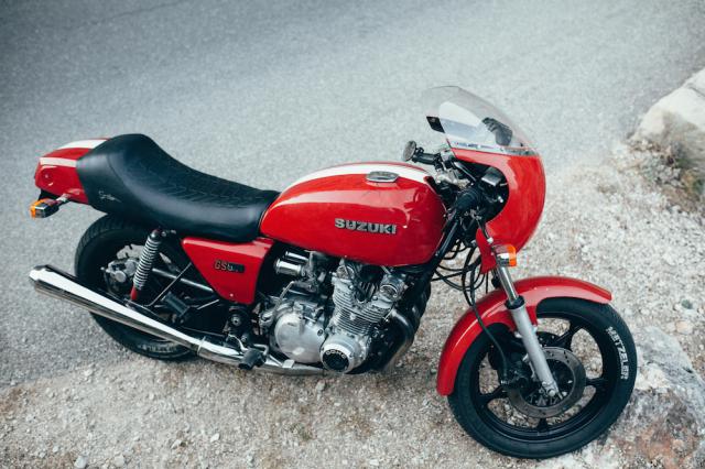

J'ai coupé l'arrière de 14 cm pour rapprocher la carosserie arriere, j'ai refait une selle en utilisant le fond de selle et la mousse d'origine. J'ai gardé le systeme d'ouverture du coffre Wink
Réfaction de la fourche avec ressorts huile freins, peinture noire sur les fourreaux et les tés de fourche.
Ressorts hagon 28 10 installés a l'arriere, avec la fourche remontée dans les té de 20 mm (moto rabaissée sur l'avant) la partie cycle a nettement été améliorée!
Maintenant qu'elle encaisse mieux les courbes, on a l'impression qu'elle est lente niveau moteur.
J'ai fait pas loin de  300 km avec elle en deux jours parce que j'étais content de pouvoir l'utiliser, et elle me fait plein de caprices... Le cable compte tour qui s'est cassé, la boite a clignots qui me fait clignoter le phare, et un des joints spi tout neuf qui fuit deja...
La rendre saine est un job de longue haleine! mais elle revient de loin!

J’adore ! Typiquement le genre de truc que je veux faire à ma GS1100G !
Tu peux encore faire du duo ? T'as fait comment pour réutiliser le fond de selle? T'as juste découpé l'avant ? Si t'as des photos j'suis intéressé Smile
Franchement elle est canon ! J'espère que les petits caprices vont vites s'arrêter  Okay
