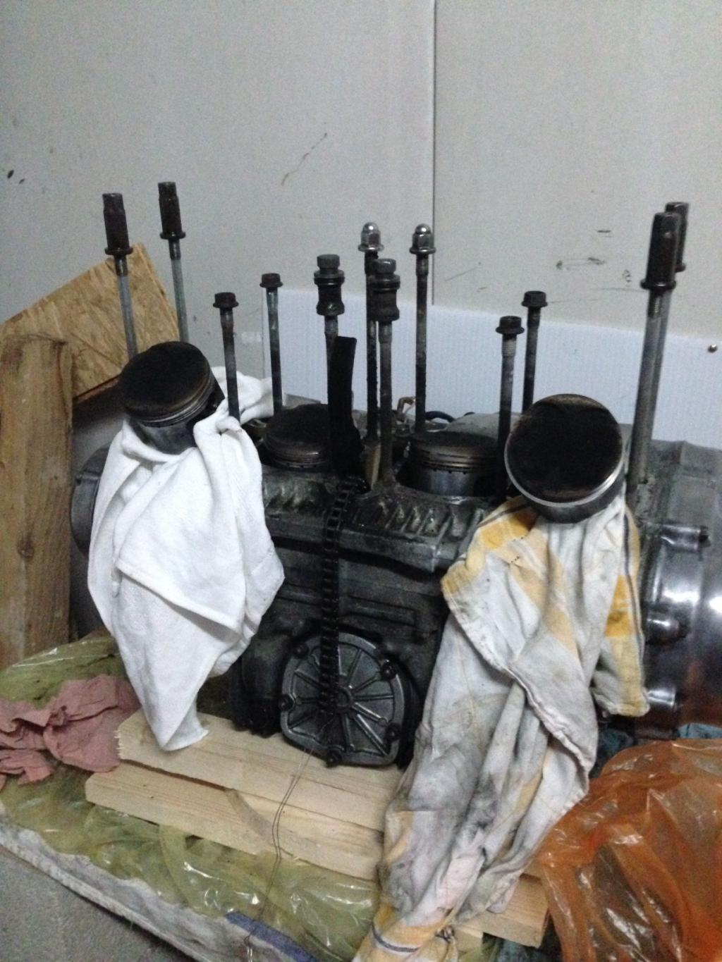

MessagePosté le: 13/11/2016, 17:23    Sujet du message: Cafe charentais ( avec une goutte de cognac ) Répondre en citant
Juste 2, 3 nouvelles, j'ai changé les joints moteur et déculassé (Putain ca fait bien dire ca). J'ai mis de l'essence sur les pistons pour voir si les segments étaient morts  et 3 sur 4 étaient vides au bout de 5 minutes, j'hésite à les changer mais j'en trouve pas sur le net.
Maintenant que le moteur est ouvert à votre avis qu'est ce qui est obligatoire de changer ( joints queue de soupapes )?
A plus

MessagePosté le: 14/11/2016, 17:38    Sujet du message: Cafe charentais ( avec une goutte de cognac ) Répondre en citant
Vu que le moteur est ouvert :
vérification des cotes cylindre
Chaine distribution ( voir patins )
Rodage soupape , contrôle planéîté culasse
Joint de queue de soupape
Dommage que tu n'es pas pris les compressions avant démontage
Pour les segments , je suis sur qu'ils doivent être encore dispo' chez Suzuki

MessagePosté le: 14/11/2016, 22:02    Sujet du message: Cafe charentais ( avec une goutte de cognac ) Répondre en citant
Merci pour l'info
Sa fait peur ou pas peur la mini cassure ? :-?
Mes joujou: HONDA CX, SUZUKI GSX 1100 e
MessagePosté le: 14/11/2016, 22:59    Sujet du message: Cafe charentais ( avec une goutte de cognac ) Répondre en citant
beting a écrit:
Merci pour l'info
Pas glop ...
Et y'a pas de marque dans le cylindre ?
beting
Inscrit le: 11 Juin 2016
Messages: 35
Localisation: CHARENTE MARITIME
Moto: HONDA VFR RC24, HOND
MessagePosté le: 14/11/2016, 23:12    Sujet du message: Cafe charentais ( avec une goutte de cognac ) Répondre en citant
Non nickel. Je vais changer les segments

MessagePosté le: 16/11/2016, 10:06    Sujet du message: Cafe charentais ( avec une goutte de cognac ) Répondre en citant
Je suis sur une du même type,  engrevals a bien résumé la liste des trucs a faire maintenant que c'est ouvert.
c'est l'étanchéité de la culasse que tu aurais vu vérifié en mettant de l'essence dans les chambre de combustion en retournant la culasse. les segments sont dispo (50 euros le jeu x 4 quand même) mais vérifie que tu n'est pas en cote réparation sur tes pistons.
en relevant les compressions avant, tu aurais put savoir si tu devait tout refaire ou pas, pour la distribution la question ne se pose pas, c'est un principe de précaution.
si ta culasse n'est pas fendue, c'est bien Okay j'en ai ouvert 2 ou c'etait le cas.
