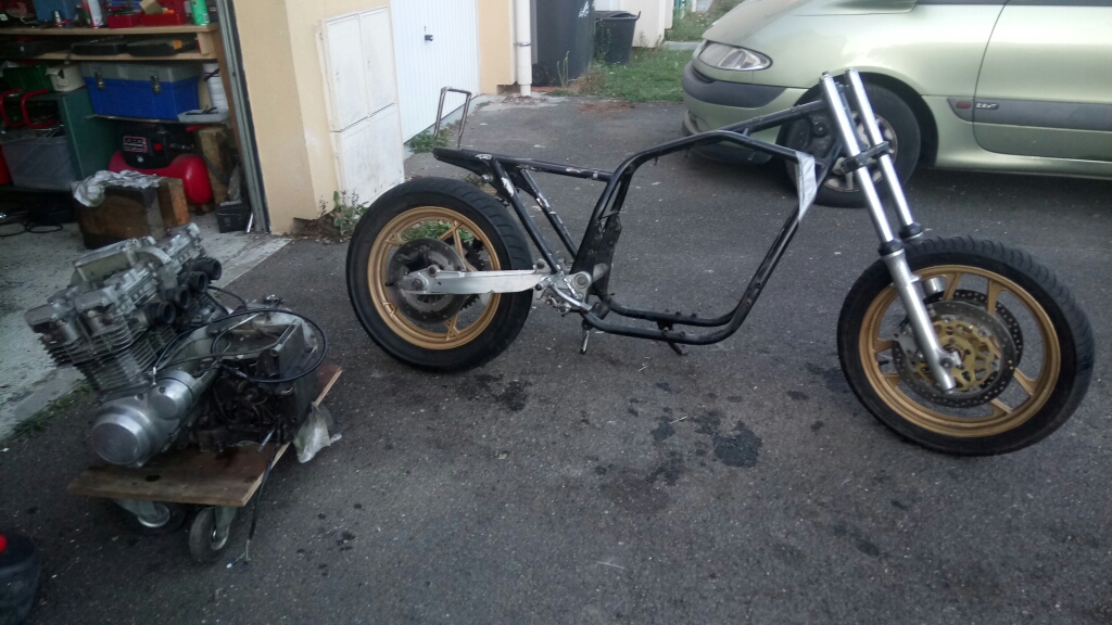

Aillant bientôt finit le mon Martin ,je me lance sur une nouvelle moto.
j'ai récupéré dernièrement une GSX 750 de 81
tout ce que je sais c'est que c'est une moto d'origine anglaise et qu'elle faisait il y a quelque année des courses sur circuit
elle roule et tourne plutot pas mal .
mon projet ,un mélange de ça :

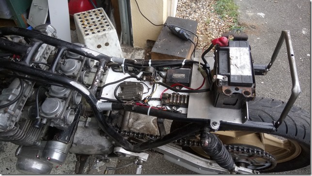

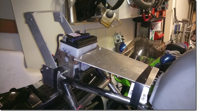

donc première étape trouver un réservoir qui monte dessus et évidé tous ce qu'il y a sous la selle :
j'ai donc déplacer tout les composant électrique entre le cadre et la selle et coupé tous ce qui gênaient :
( montage provisoire a blanc )

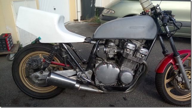

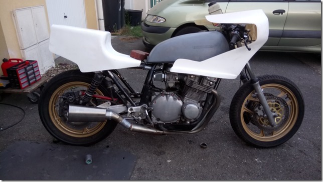

ensuite trouvé un nouvelle échappement et un carénage
j'ai opté pour un carénage Rofidal type Roger RUIZ ( ca tombe bien ,comme je le connais un peu, il va pouvoir m'indiqué comment l'installé)
l’échappement trop haut a été descendu ;
voila maintenant que qu'on y voit un peut plus claire, les chose sérieuses vont débuté

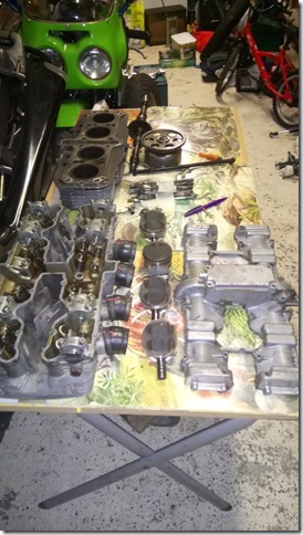

le démontage :
pour le moment , j'en suis arrêté la.
a suivre

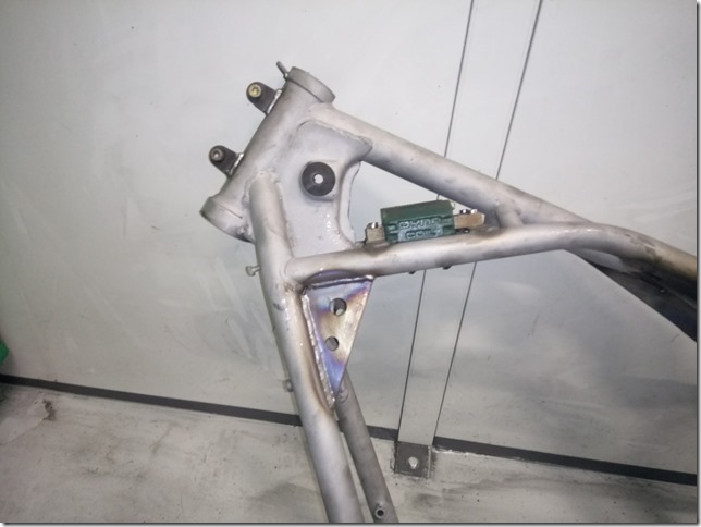

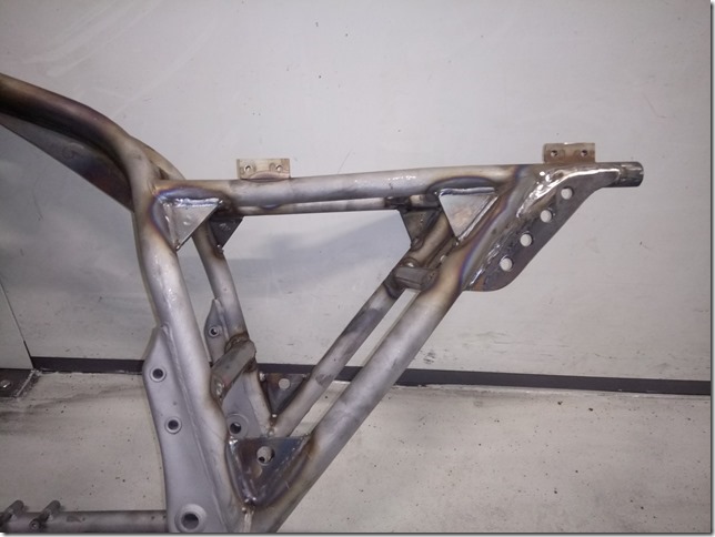

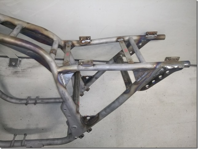

je vient de finir la préparation de mon cadre
je le peindrais la semaine prochaine

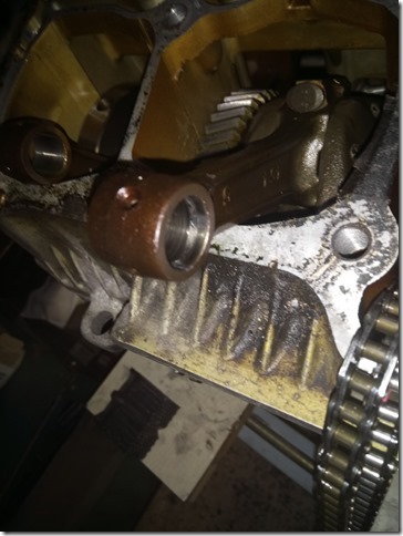

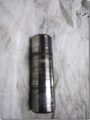

pour ce qui est du moteur , mauvaise surprise
j'ai un axe de piston grippé
résultat au minimum :une bielle et un axe de piston a changer

je vais trouver une bielle d'occasion
d’ailleurs si quelqu'un aurait des bielles repère 1 en bonne état , MP moi

Je croise les doigts pour toi pour la bielle et l'axe qui va avec d'occasion, mais ça ne doit pas courir les rues !!!!
Je pensais que c'était mal barré pour en remplacer une sans tout démonter jusqu'à que je m'aperçoise que tes bielles ont l'air de se démonter du vilo (ce qui n'est pas le cas pour ma sur le 1100 car elles sont emmanchées il me semble).
Donc avec un peu de chance....

MessagePosté le: 01/02/2017, 19:30    Sujet du message: prepa 750 GSX VMA Répondre en citant

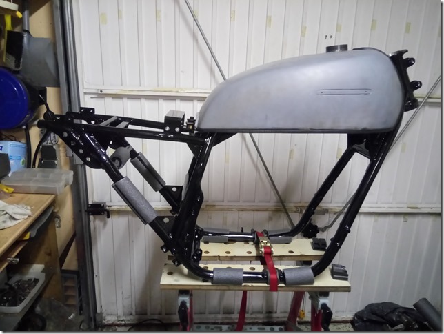

ça y est , le cadre est peint
maintenant , il n'y a plus qu'a !
