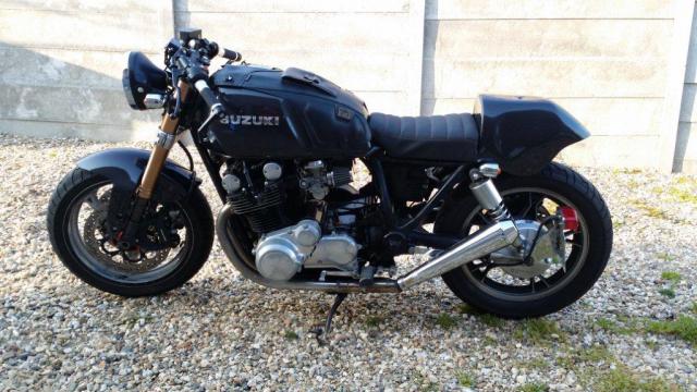

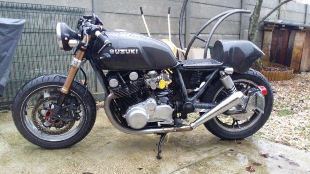

Comme un con j'ai oublié de faire une photo des deux soeurs ensemble ! mais j'ai essayé le CR du copain, et bien deux bases identiques peuvent donner 2 brèles complètement différentes c'est dingue!
J'ai que ces deux photos de sa brèle (maintennat ses carters sont noir d'ailleurs) mais je ne lui ai pas demandé l'autorisation de les mettre sur le net alors j'espère qu'il m'en voudra pas.

MessagePosté le: 23/02/2017, 23:27    Sujet du message: REMPLACEMENT AMORTISSEURS ARRIERES Répondre en citant
Wahou la fourche inversée rend vraiment pas mal ! Dommage il perd la jante d'origine mais la tenue de route doit être meilleur !
J'aime bien sa brêle Very Happy Merci du partage, t'inquiète on lui dira pas

MessagePosté le: 24/02/2017, 00:04    Sujet du message: REMPLACEMENT AMORTISSEURS ARRIERES Répondre en citant
Ouais c'est une fourche de 1300 Hayabusa, une descendante de notre GS .
J'en aimerais bien une comme ça aussi mais ça doublerait le prix de mon tas de tôle  Shocked . Même si elle le vaut bien je peux pas en ce moment Mr. Green .
Par contre ça rabesse franchement mieux l'avant et les bracelet sur le T supérieur sont plus centraux par rapport aux fourreaux et donc moins loin que les miens donc position beaucoup plus confortable. Le rayon de bracage en a pris un sacré coup par contre mais pas grave si on ne manoeuvre pas trop cette grosse mémére.
Pour le comportement il a quand même apprécié la mienne même si il l'a trouvé trop ferme et position trop allongée pour lui (il est plus petit que moi).
Le fonctionnement moteur est différent comme si les courbes de fonctionnement étaient différentes. Il a haluciné de la réponse de la miennes instantanée avec l'impression de plafoner plus vite par rapport à la sienne plus progressive qui semble toujours être dans la montée en régime et donner de l'accélération ?
C'est juste incomparable sans parler des périphériques (ses amortos arrière sont ceux d'origine) comme des cornets et des pots sans chicane contre une "bite à air" maison et des silencieux de série (il était perturbé de ne pas entendre ma moto tourner quand il était dessus avec moi et la sienne à côté)
Pour le freinage là il n'y a pas photo ! il y a un bon de 30 ans en technologie !! c'est le top!
Si je pouvais je colle une fourche comme ça, des jantes à rayons et un faux kick Cool , qui démarre la moto quand on l'actionne (en y couplant un bouton de démarrage Mr. Green )
