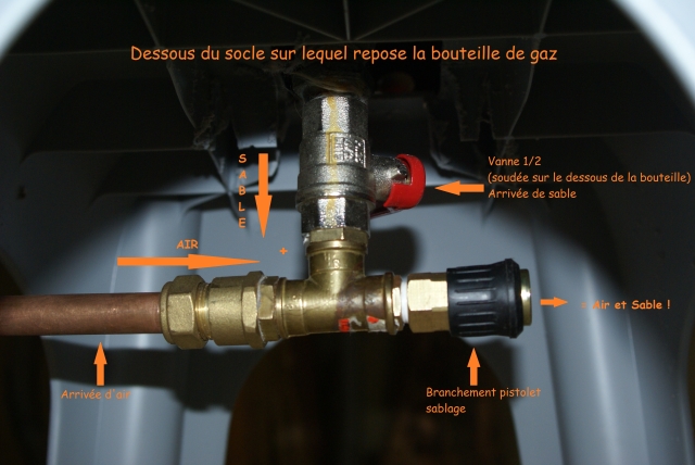

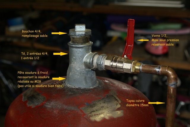

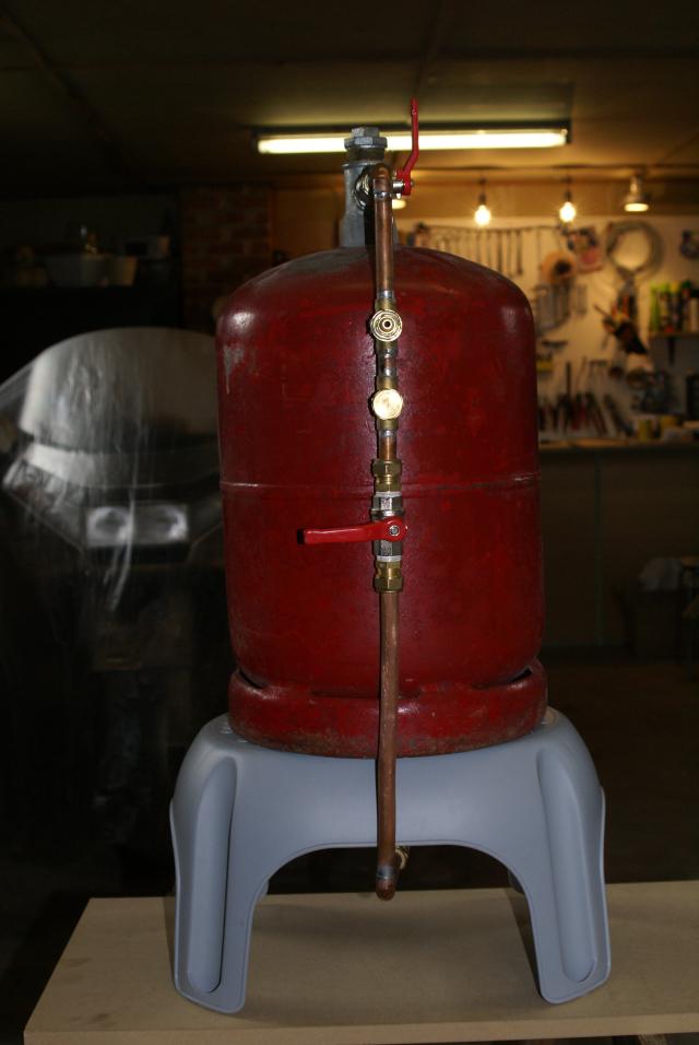

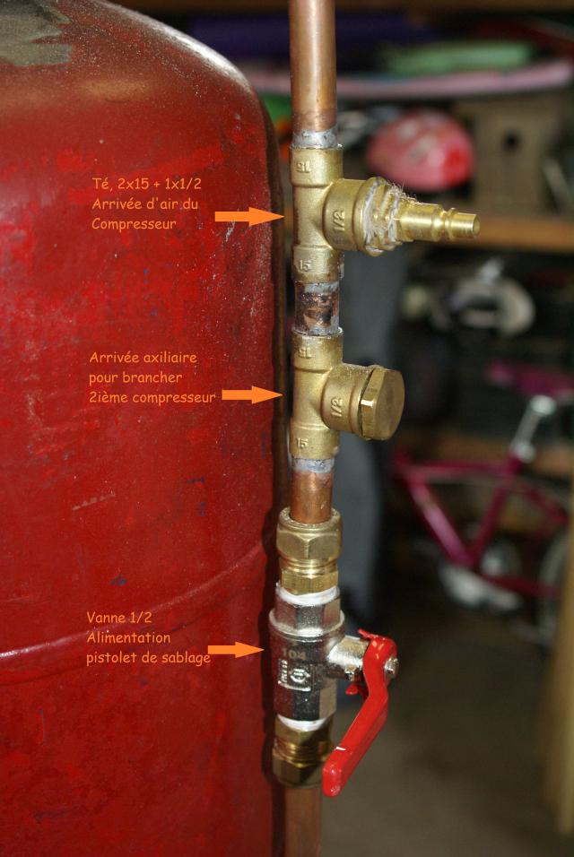

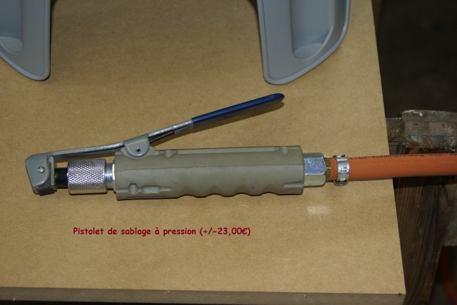

Comme promis, quelques clichés de la sableuse "Maison"...
Pour les mordus de la sécurité, on peut compléter le montage avec un pressiomètre monté sur la bouteille.
Pour ma part, j'estime que celui du compresseur est amplement suffisant (évitons les frais quand cela est possible), mais à débattre bien sûr...
Attention Attention ATTENTION...
La sableuse étant réalisée avec une vieille bouteille de butane, il convient avant toutes modifications de la REMPLIR D'EAU PENDANT 24 HEURES !!!
Quand j'écris "toutes modifications", comprends "fabrication de la sableuse"!  Smile

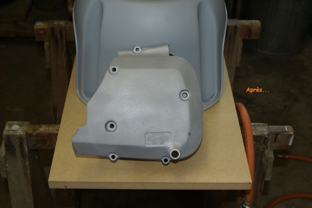

Pour son utilisation, j'ai acheté un sac 25Kg de sable micro-bille 300 microns (19,00€) avec un pistolet de sablage monté avec une buse de 3mm et un débit d'air compresseur d'au moins 200 litres par heure à 5,5 bars.
Maintenant à toi de voir lors de tes premiers essais, + ou - de sable, tu fermes ou tu ouvres la vanne du dessous de bouteille, + ou - d'air tu fermes ou tu ouvres la vanne en-dessous  de l'arrivée d'air sur la bouteille. Pour ma part, lors de ce premier essai (bien laisser sécher l'intérieur de la bouteille après la vidange de l'eau), tout est ouvert à fond.
L'essai est ma foi assez concluant, presque pas besoin de poncer avant peinture (mais à confirmer, chose que je viendrai volontiers vous relater).
Prévoyez de sabler à l'extérieur sur bâche (le sable peut être récupéré) et sous abri, car beaucoup de poussières.
les clichés...
Je sais, je pourrais peindre le tout mais bon, pour l'hiver prochain  Embarassed
Voilou et comme d'hab, je reste dispo si besoin!  Okay

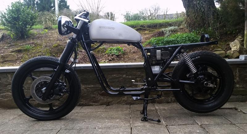

Bonjour  à Tous,
Ben voilà après quelques semaines à sabler le cadre, les jantes, les fourches et de nombreuses autres petites pièces (et surtout à trouver les bons réglages Type de sable/pression), on vous présente enfin le début de l'histoire de notre remontage CafRa...
Le réservoir est juste "Grossièrement" sablé et est uniquement posé pour une vue globale du projet. De plus, quelques bosses, signes évident d'hommage à Madame Soleil sont apparues lors du sablage sans confession! Lol Bonjour Monsieur le carrossier...
Il nous semble clair qu'après mûre réflexion avec le fiston, on voit très facilement vers quoi on se dirige, non? Toutes vos remarques ou suggestions nous sembleront importantes  Idea
 à vous lire donc...

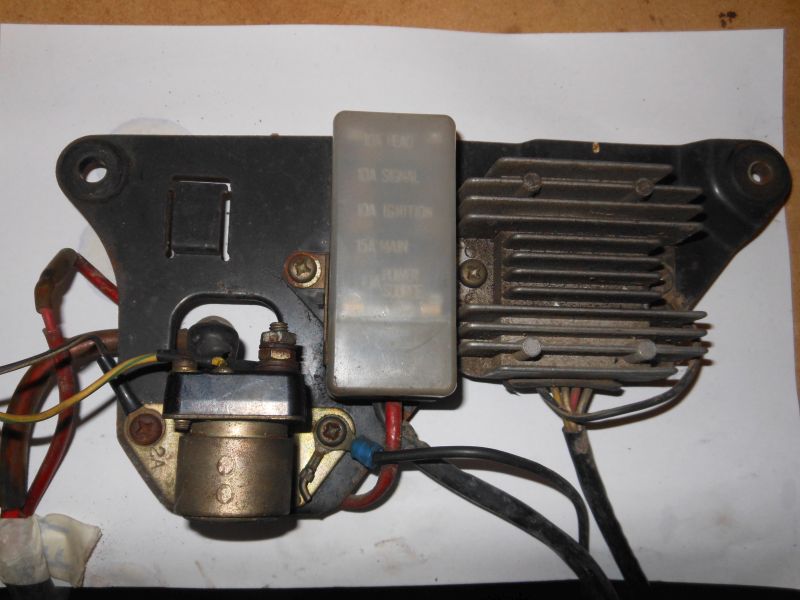

Tu vas donc garder la tripaille et la batterie dans le triangle à l'interieur du cadre ? Ou tu prévois une selle dans le prolongement du réservoir qui te laissera de la place pour cacher tout ca entre le cadre et ton assise.
Sois fort...
PèreGhis
Inscrit le: 19 Jan 2017
Messages: 91
Localisation: Belgique (Luxembourg)
Masculin Poissons (20fev-20mar) 蛇 Serpent
MessagePosté le: 07/04/2017, 08:17    Sujet du message: Un CafRa de plus... Répondre en citant
Salut Rafi,

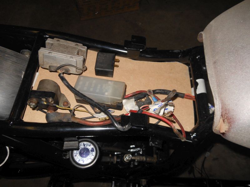

Ta question tape dans le mille de nos réflexions actuelles et pour te répondre (entre deux ponçages) nous envisageons trois possibilités:
1 - Soit poser la platine à plat sur le cadre et une assise monoplace viendra la recouvrir (Cette solution étant pour rouler sans Madame)
2 - Soit nous partons d'une solution mono et bi place (ben vi, cela signifie déjà des "sousous" pour deux selles) et selon les solutions possibles, laisser la platine avec les caches latéraux ou positionner les différents éléments qui la composent (régulateur tension, fusibles, relais clignotants, relais démarreur) là où il y aura de la place de disponible ailleurs sur la bécane...
3 - Prendre le temps de tout mesurer au poil pour envisager la platine à plat, la selle bi-place et une coque démontable recouvrant la partie passager?
Pour la batterie, elle restera à sa place car le lithium de bonne qualité (à preuve du contraire) est trop cher, demande un chargeur spécial trop cher aussi! (sur ce point, je me gourre peut-être) et dans nos régions froides et tempérées, la bonne veille batterie fait ses preuves.
Je ne suis pas chaud du tout pour le lithium!
Merci pour ton intérêt à suivre ce Topic!
Je reviens avec la solution adoptée à l'unanimité (Madame a son mot à dire)  Razz

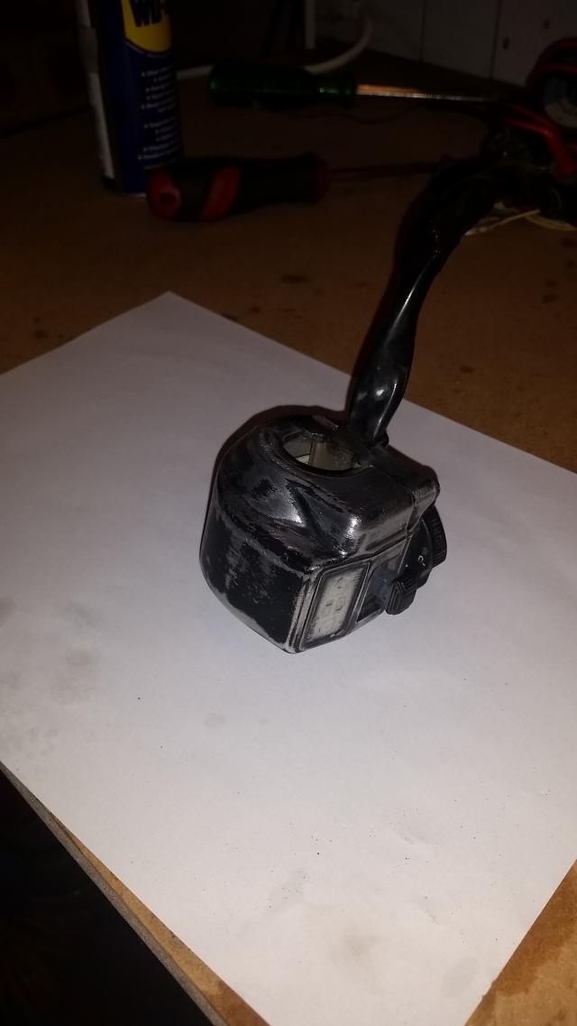

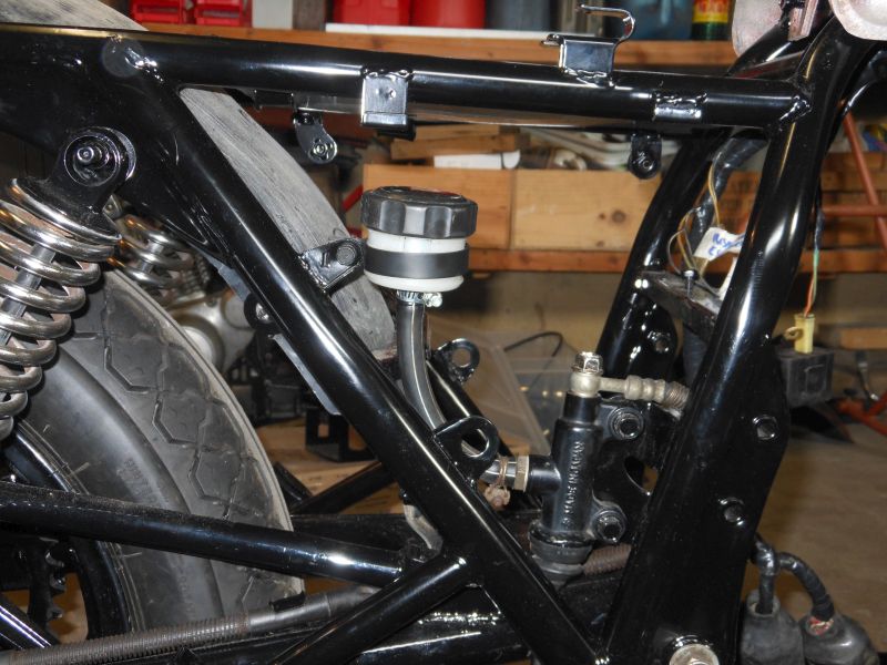

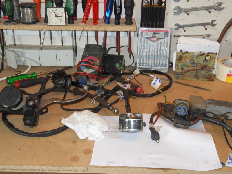

Alors par cette belle journée printanière, nous avons décidé, Max et moi, de jardiner... notre futur CafRa !!!
Après avoir rapidement remonté le frein arrière, nous restions sur l'envie d'en faire un peu plus aujourd'hui (encore plus, c'est possible?).
Nous avons mis dès lors, sur l'établi, la suite du travail du jour;
Sablage et peinture des commodos pour Max.
Réfléchir à la suggestion de Rafi "de déplacer toute la ferraille de la platine ailleurs" pour PèreGhis.
Tâches que nous avons réalisées avec un certain succès...
Et c'est là que tu demandes pourquoi tu n'as pas un pote qui travaille chez "MotoGadget" pour te "fourguer" leur fameux boîtier électronique pas plus gros qu'un paquet de clopes!!!
Et pendant ce temps, Max sable, Max ponce, Max peint les petites pièces à l'aérographe... Il y prend un réel plaisir le fiston (et c'était le but recherché avec ce projet de Cafe Racer)

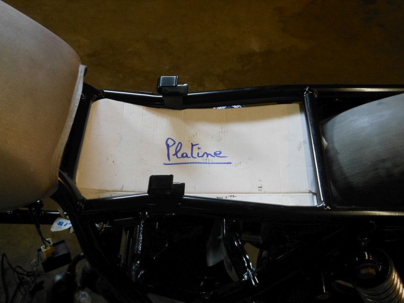

Pour info, comme j'ai toujours pas de pote de chez MotoGadget qui m'a téléphoné, j'ai "repensé" à la platine...
C'est le relais de démarreur qui est la pièce la plus haute à placer (+/-45mm), j'ai donc passé mon temps à redescendre le gabarit en triplex (fine plaque de bois) de 40mm par rapport au bord inférieur du tube du cadre ce qui me laissera au final une marge de +/-65mm de hauteur pour tout y positionner.
Je collerai ensuite sur le contour du gabarit une bande de carton afin de cacher les côtés.
Restera à décider du matériau, mais je crois que je vais opter pour du polyester vu qu'elle risque de ramasser pas mal de pluie.  Ici en Belgique ben... Oui Môssieur, il pleut pas mal!

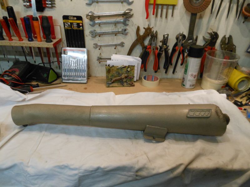

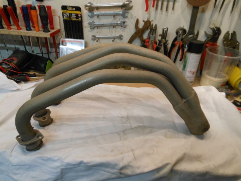

J'ai continué à y réfléchir en sablant le pot (Masoooo ce mec). Non seulement, il bosse dans son garage alors que d'autres se louent le dernier Rambo (pstttt??? n'existe plus!)
Mais en plus il sable un beau pot chromé??  Bannir
Que Nenni, vous pensez bien, j'ai passé pas mal d'heures à tenter de le récupérer le pauv'vieux, mais niet, niks, nada, no, deux tubes de polish plus tard, impossible de voir l'état de ma barbe dans le reflet donc...
Sablage et encore sablage!!!
Le 4 en 1, rien à dire mais, zutttt, le silencieux, laisse à désirer (et le bruit, comment dire, ne sonnait pas très bien)
ALors, demain, je contacte une connaissance avec pour objectif, l'usinage d'une réduction qui me permettra de mettre un pot de mon choix...
