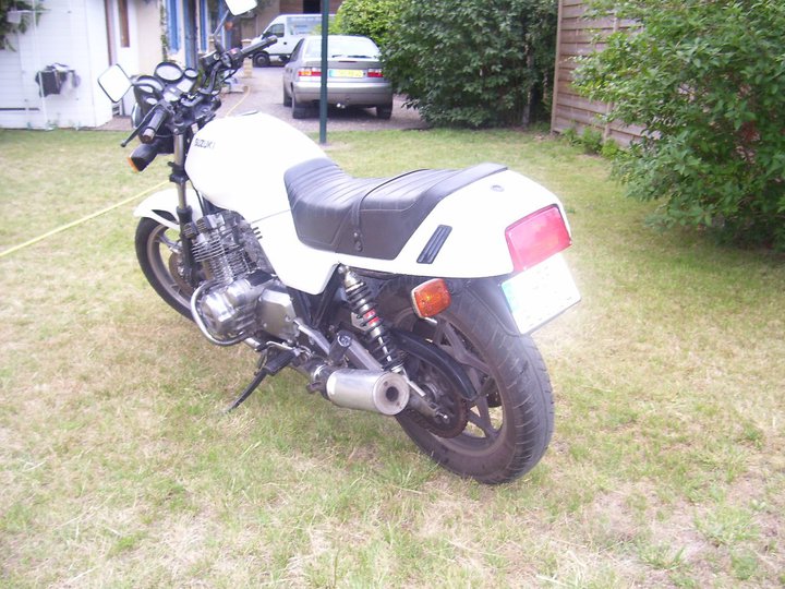

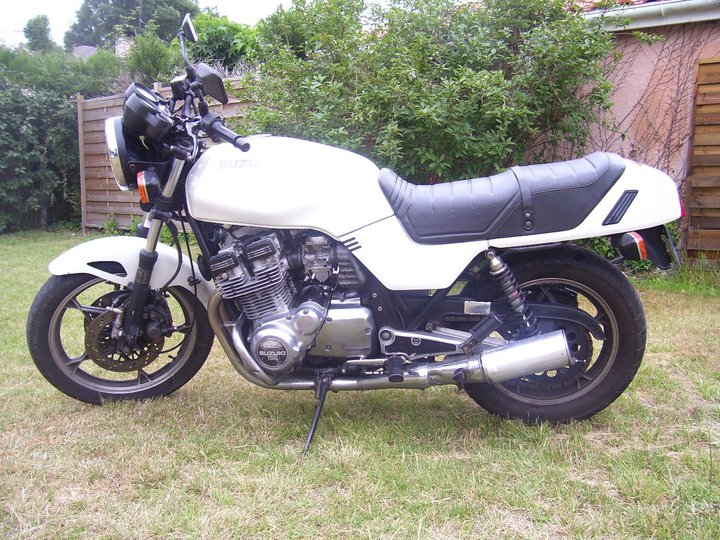

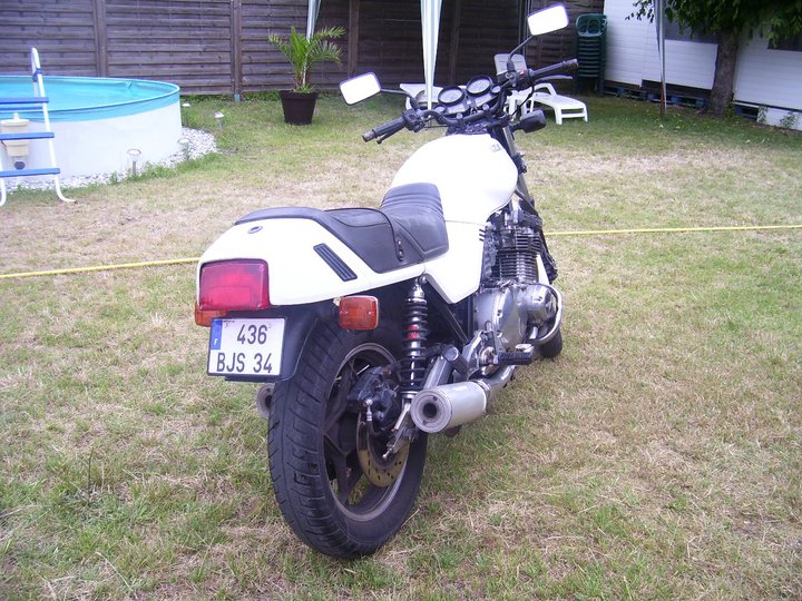

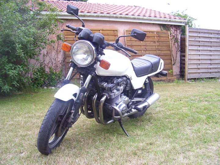

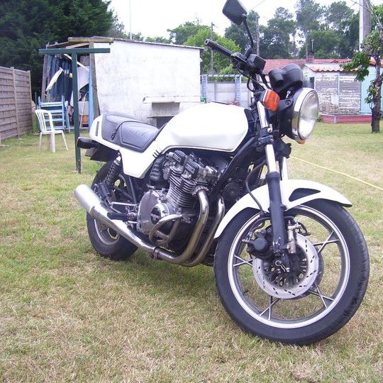

Salut les gens du forum!!!
Voilà c'est partie je me lance dans la remise à l'état d'origine de ma GSX 1100 EZ.
Pour commencer voilà des photos qui datent de 6 ans pour vous faire une idée de son état. Sachant que depuis elle à pas mal souffert dans mon garage et oui il fait bon dans les Landes mais  très humide et mon garage n'est pas isolé donc, oxydation des parties alu sur le cadre rayures et éclats de peinture ect.
