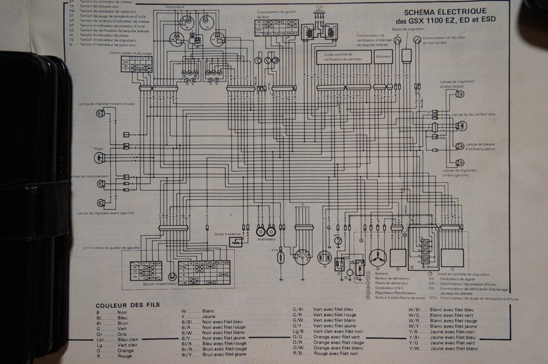

Je vire tout ce qui devient superflu, notamment niveau électrique.
Et refais mon nouveau faisceau. Identifications, suppressions, modifications...
